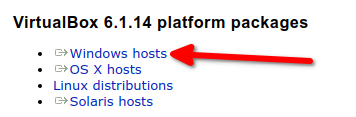

Virtualbox (Solo Windows): https://www.virtualbox.org/wiki/Downloads
VIRTUAL BOX

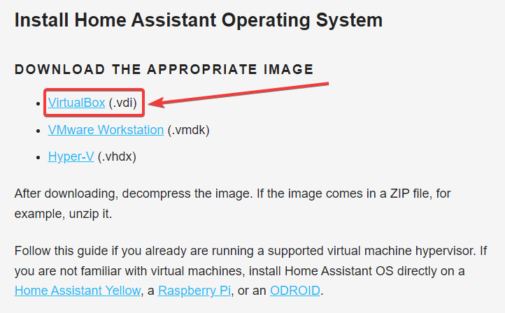

Imágen De Home Assistant: https://www.home-assistant.io/installation/windows
HOME ASSISTANT IMAGEN

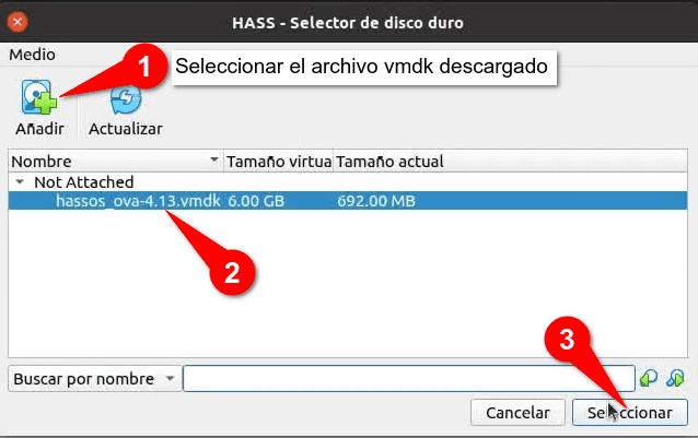

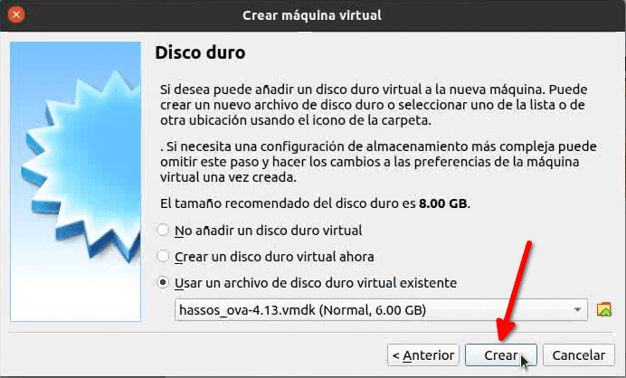

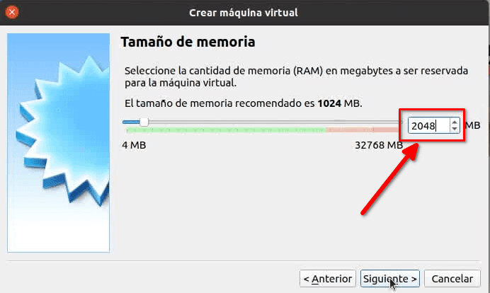

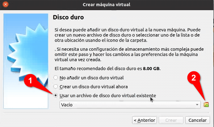

Creación de la máquina virtual
V1
V2
V3
V4
V5
V6

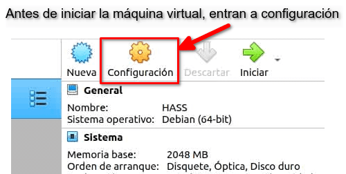

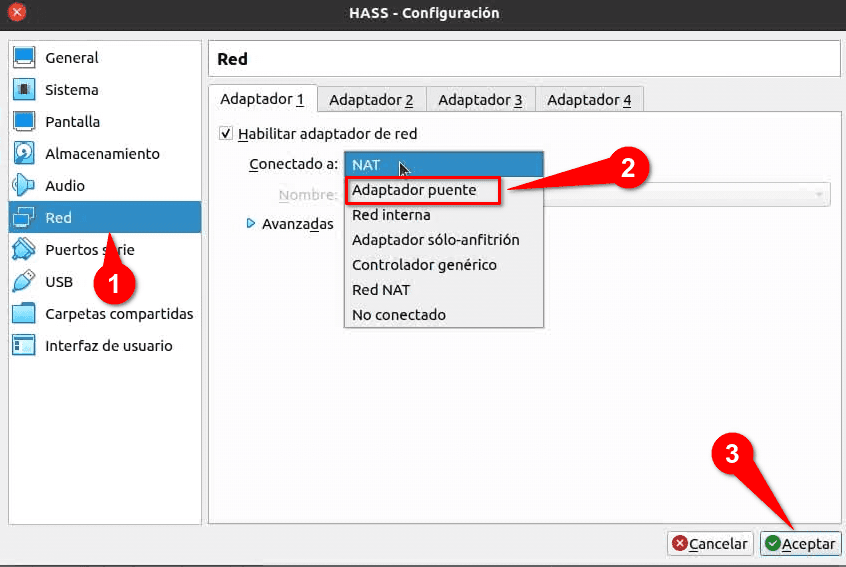

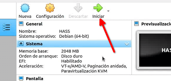

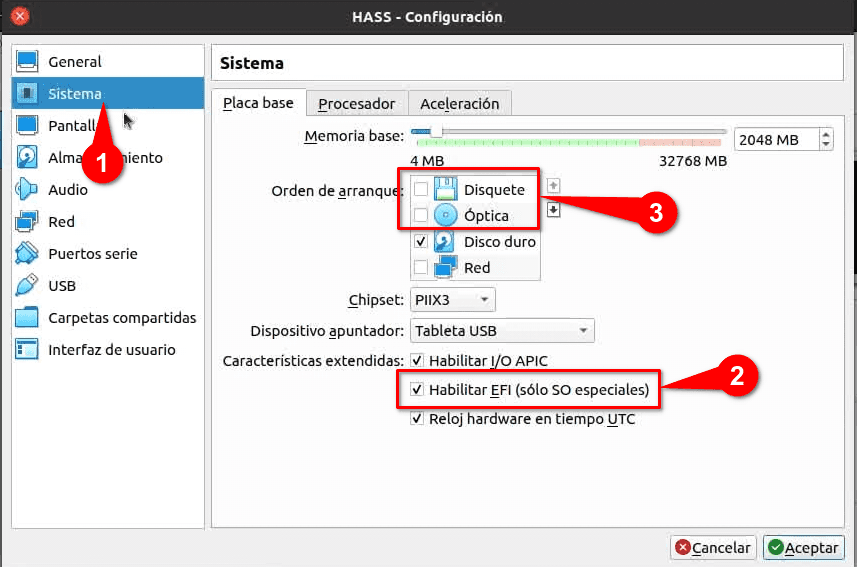

Configuración en Virtualbox
V7
V8
V9
V10

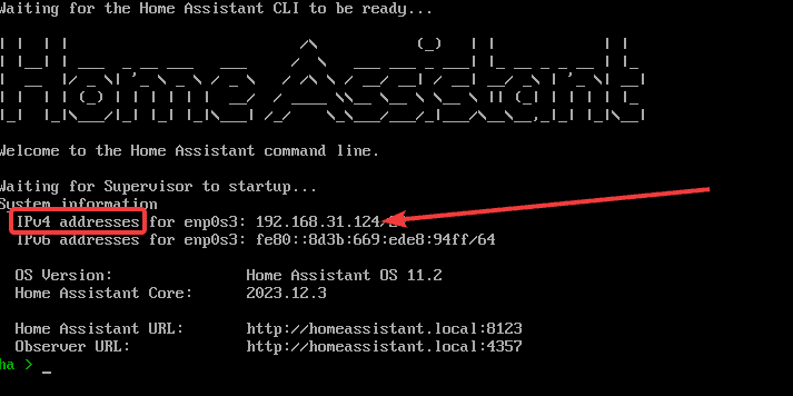

Primero intenta ingresar a Home Assistant haciendo click aquí, si no funciona, utiliza la información que aparecerá en la ventana de virtualbox
V11

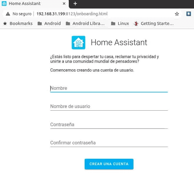

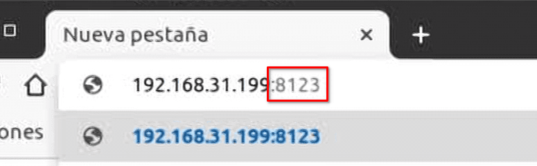

  • Con este dato, abrimos una pestaña en el navegador, escribimos la IP que encontramos en el paso anterior y agregamos el puerto 8123 (valor por defecto de home assistant) de la siguiente forma
V13

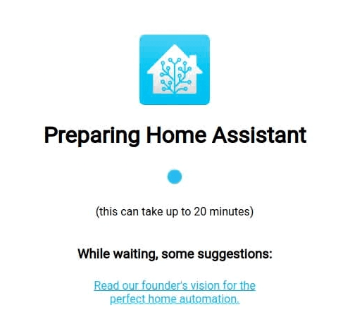

  • Dependiendo de la velocidad de nuestra máquina, es probable que nos aparezca el siguiente mensaje:
V14
  • Esto es normal, solo deben esperar con la venta abierta a que el sistema termine de cargar.
V15
  • Cuando les aparezca esta página, significa que el sistema se encuentra listo y ya pueden iniciar la configuración inicial tal y como muestro en el video.
